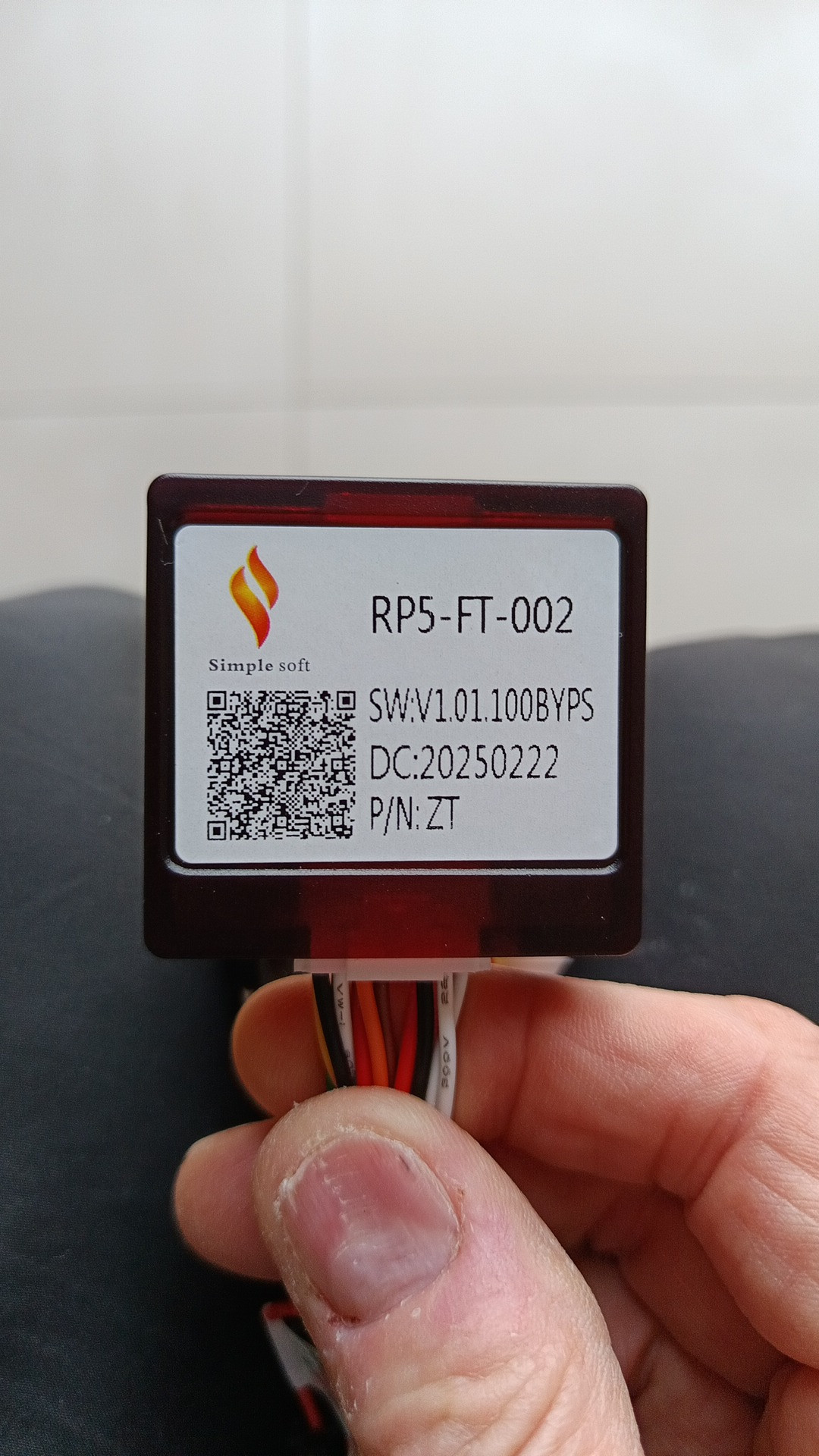

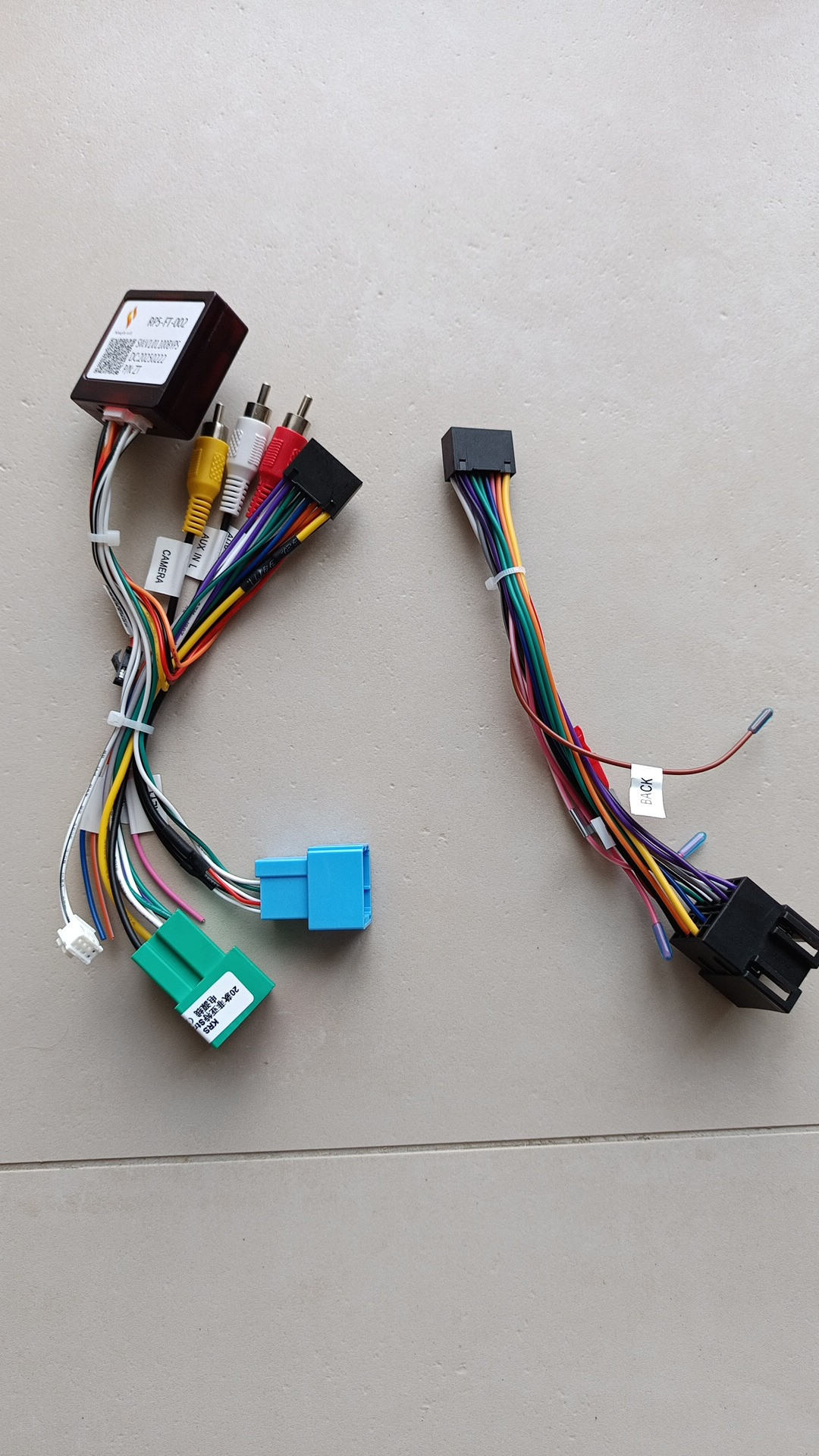

Si vous avez une radiocommande au volant d'usine, vous devez utiliser un faisceau avec un décodeur canbus, sans lequel la radiocommande ne fonctionnera pas.
Une autre question est de savoir quel est le connecteur de la radio. Sans cela, vous ne pourrez pas sélectionner le bon faisceau, il serait préférable de retirer la radio et de vérifier le type de câbles que vous avez - à quoi ressemble le connecteur de la radio et si vous avez des fils pour l'antenne GPS.
