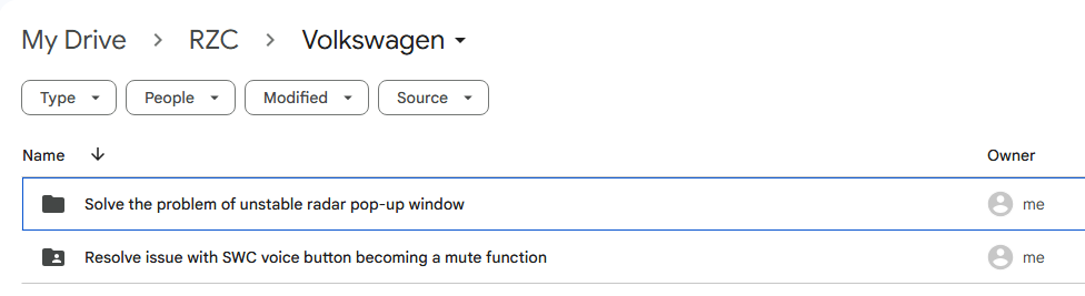

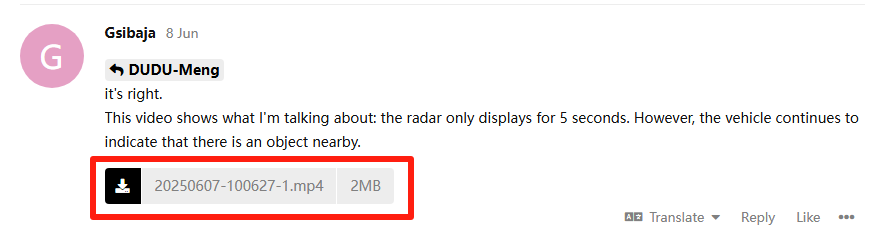

Sobre la excesiva corta duración de la activación de la pantalla radar ,le he facilitado 2 enlaces donde los creadores se quejan tambien de problema y si lee el segundo enlace ,ustedes facilitaron una APK para que el tiempo de activacion de la pantalla radar fuese mas amplio , osea existe un problema con la duración de pantalla radar y ustedes usan una APK para subsanarlo .
