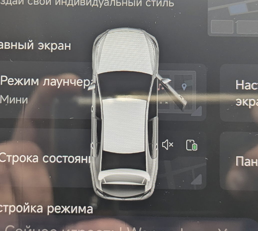

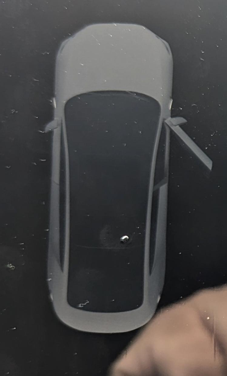

2.в всплывающих окне показывает открытие багажника и всех двирей.в окне pip информация авто показыват только двери, багажник не показывает.

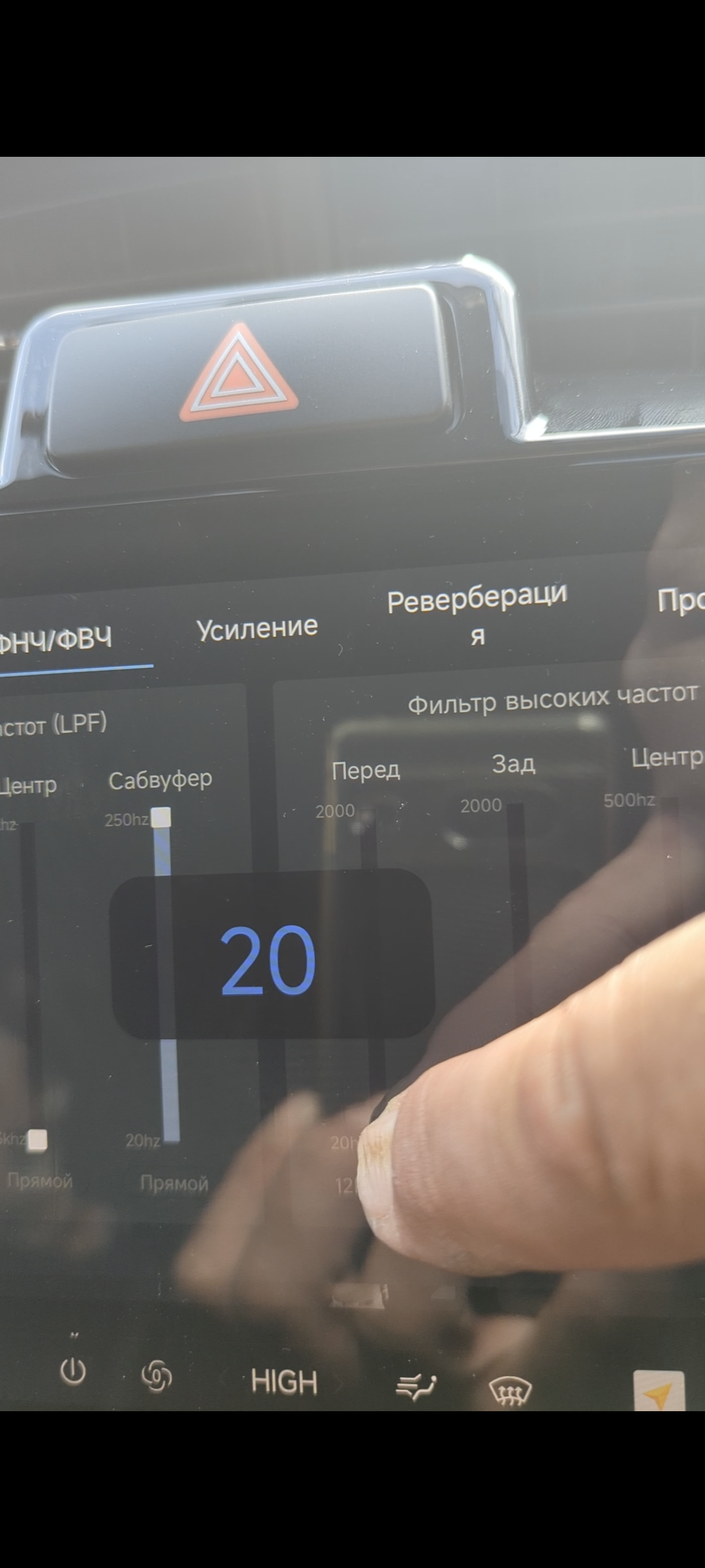

4.в настройках звука очень неудобно ползунком на сенсоре поподать в нужный параметр. можно добавить более точную подстройку? или она где активируется ?

    2: Door information issue, please provide 2 different photos for our reference

    4: Volume adjustment issue, the next version will add a precise adjustment button in the control center (you can also set the bottom status bar to a custom layout - there will be a volume plus or minus button)

      В настройках срезов , пример мне нужно выставить частоту 31.5 HZ я немогу в нее попасть передвигая ползунок. Я за эту настройку пытался объяснить.

      4:Frequency 31.5 Hz, do you mean radio FM/AM?

        1. Настройка HPF LPF. Расположенные в пункте звук. Там же где и эквалайзер
          Harmlex I don't understand. Do you have a picture?

            Пункт 4
              dudu-lai
              Пункт2
              dudu-lai
              Пункт2
                Harmlex The step value for this option is 1, not 0.5, so it cannot be adjusted to 31.5.
                  dudu-lai очень жаль что нельзя. можно в следующих обновлениях добавить регулировку более точную. в 31 я итак и не смог попасть этим ползунком.
                    Harmlex Door information display problem, please provide the version information, the next version will be added
                      Harmlex The 0.5 level adjustment is not supported at this time.

                            Harmlex
                            Provide the version information as shown in the figure
