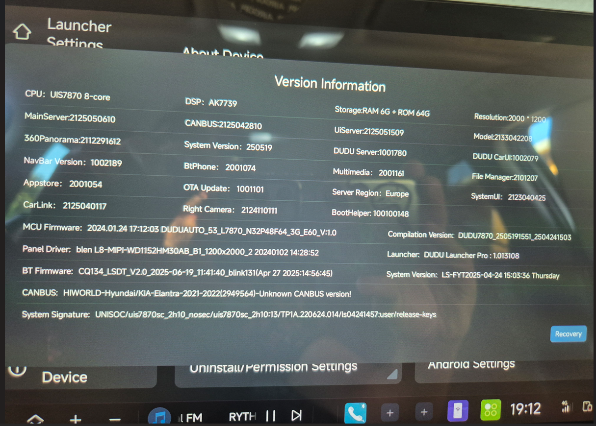

Buenas tardes, tras la actualización al firmware 3.6 he estado un tiempo probando la nueva versión para comprobar la mejor forma de configuración.
Y tras innumerables pruebas y modificaciones (tras algunos consejos de compañeros del foro) puedo asegurar que Android Auto/Carplay no funciona de forma correcta.
1- La conexión inalámbrica automática no siempre funciona tras poner la radio en marcha.
2-Tras arrancar se conecta de forma automática Android Auto y pasados unos 20 o 25 segundos se desconecta.
3- Para que Android Auto/Carplay vuelva a funcionar, tengo que pulsar sobre la aplicación Carlink 2.0 para que se conecte de nuevo.
4- Aunque presione sobre CarLink 2.0, no siempre se conecta directamente, algunas veces hay que pulsar dos o tres veces para que se conecte.
No sé qué más hacer para que conecte de forma inalámbrica automáticamente, agradecería ayuda o consejo para corregir este fallo, ya que parece ser un problema de compatibilidad o configuración de Carlink 2.0.
