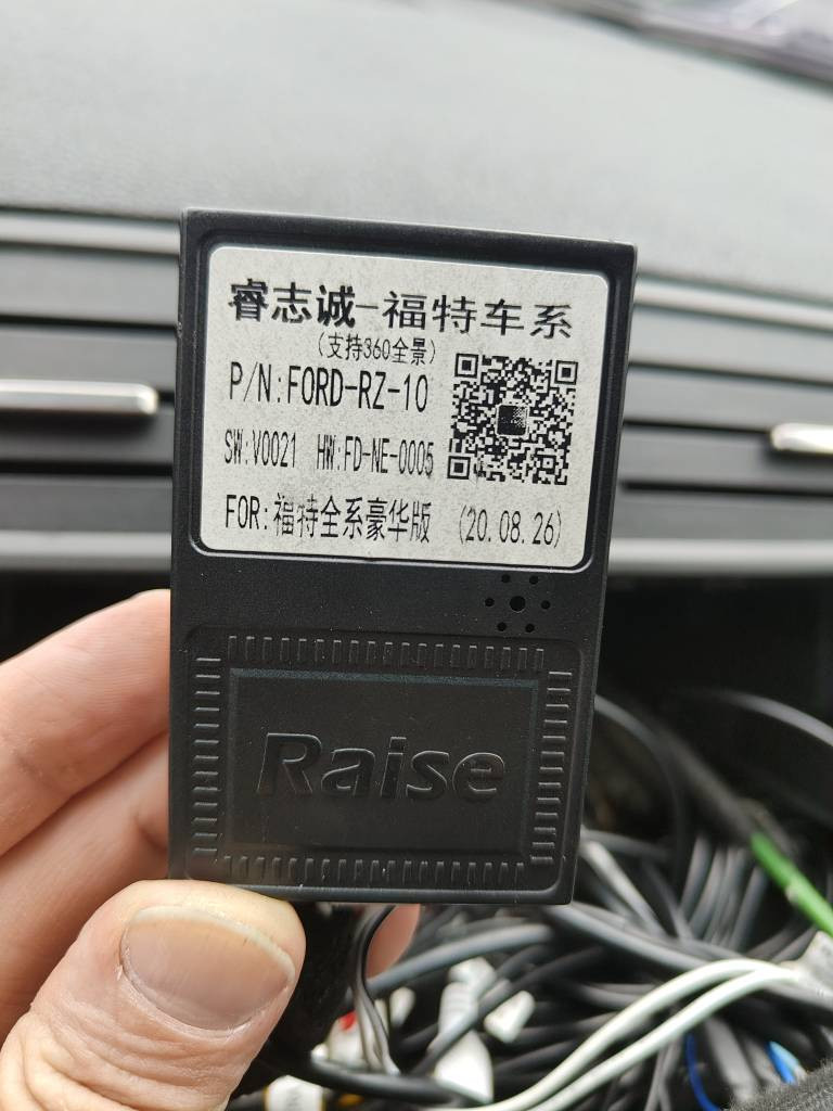

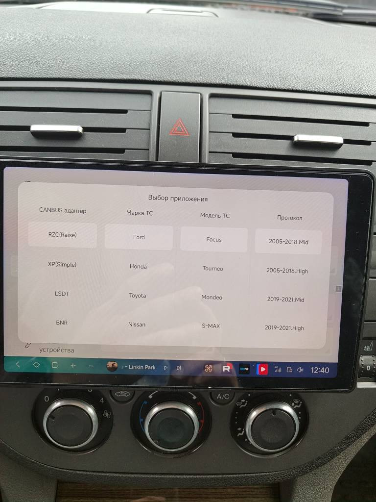

Я установил dudu7 в свой автомобиль FORD C-MAX MK1 2008 через CANBUS RAISE.

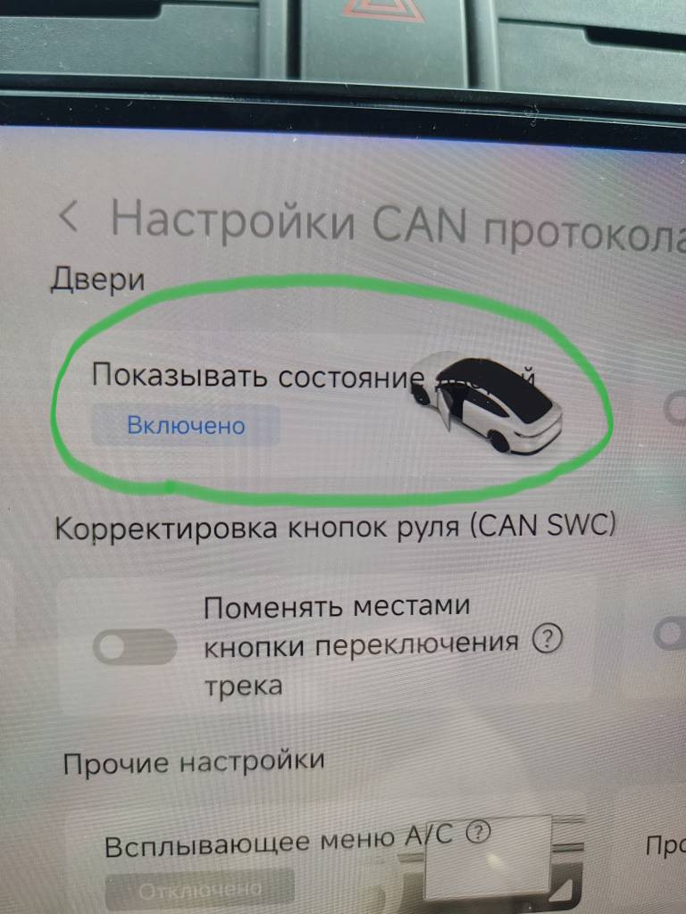

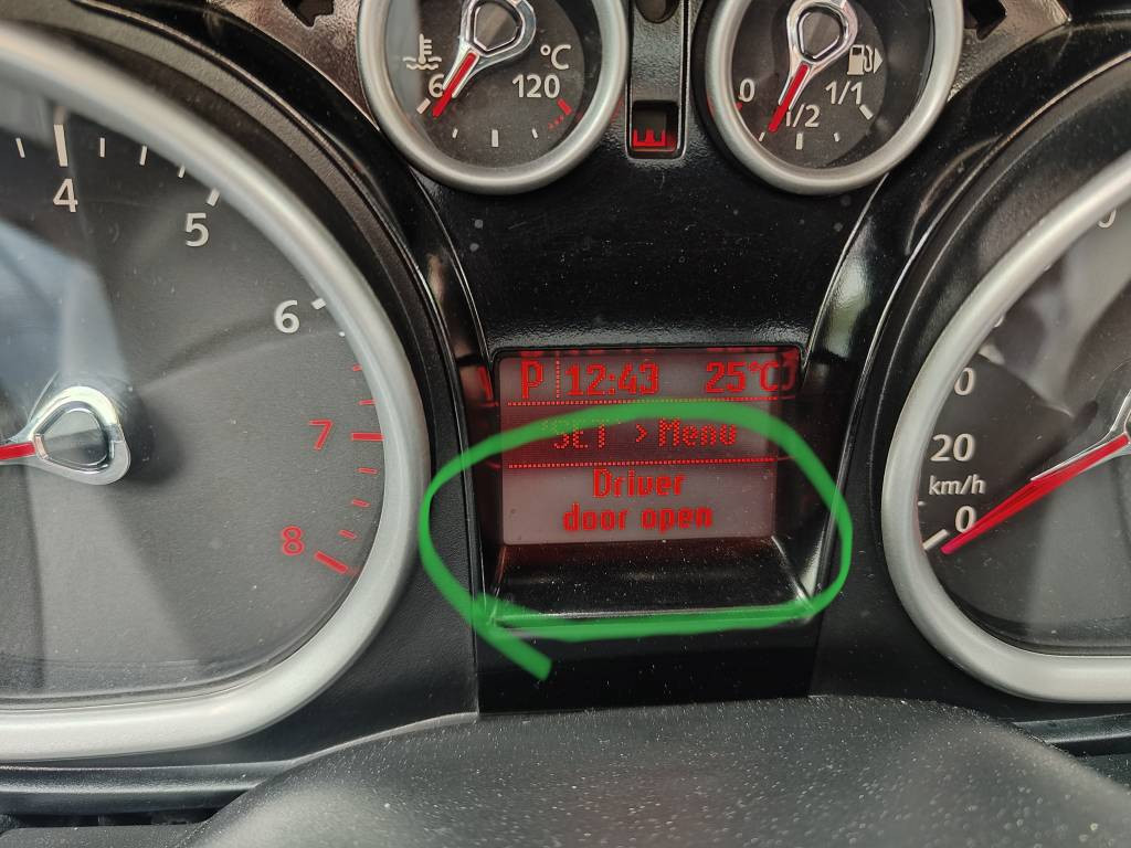

  1. Открывание дверей

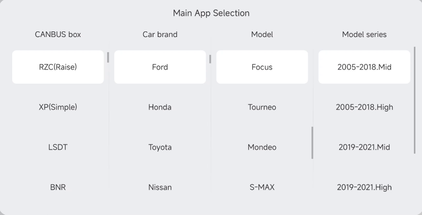

    Знаю, что на Ford focus 2 эти функции работают. Как настроить canbus
Is your car any different than the Focus 2?
    • Edited
    dudu-lai Электроника и блоки одинаковые. Отличается только кузов. А так - это тот же Focus 2.

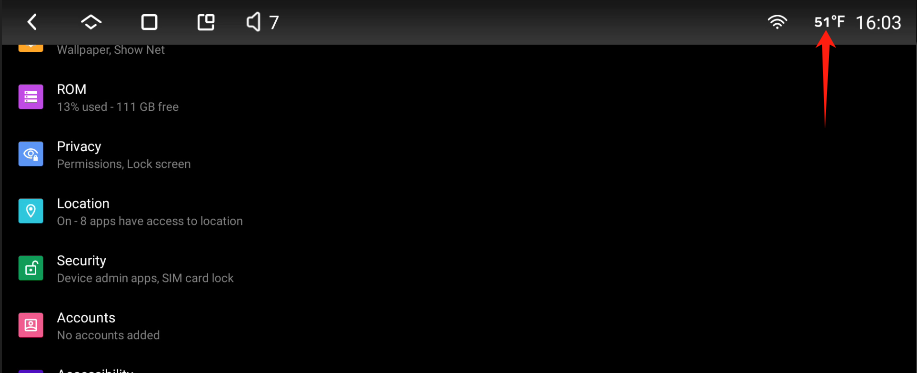

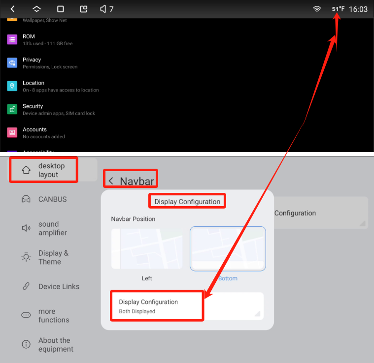

    When you open the top status bar, does it show the outdoor temperature?

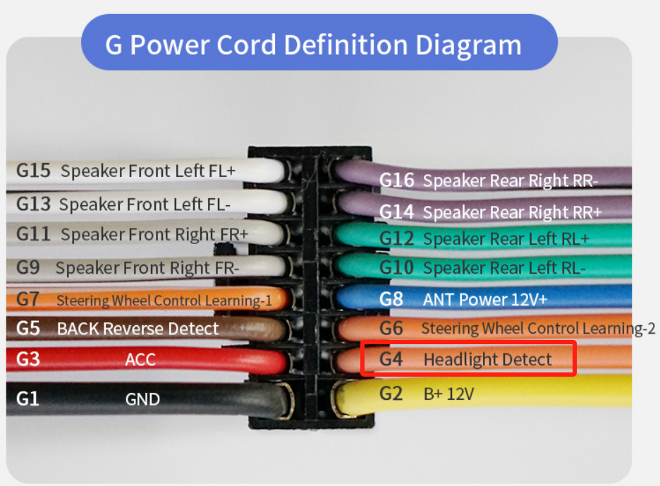

      No light information: Please measure if there is no 12V voltage at G4 when the light is switched on and off. If there is no voltage, the CANBUS box will not be able to analyze the status of the light and you will need to locate the light from the vehicle fuse box and connect it to G4.

            ILL подключил к 12в. Без canbus.
            Разные протоколы пробовал. Без изменений.

                  Температуру не показывает. Открывание дверей не показывает.
