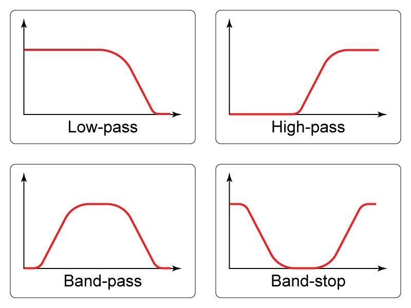

На вкладке фильтров в левой части указан LPF, а в правой части HPF. Это ошибка.
LPF - фильтр НИЗКИХ частот, но на фильтре указаны частоты до 20 000 Hz, и фактически настройки режут именно эти высокие частоты. Значит это фильтр высоких частот "Hight pass filter (HPF)"
И наоборот, правый фильтр написан HPF, однако указано, что он регулирует частоту до 2 000 Hz. Так и на самом деле. Значит это фильтр низких частот "Low pass filter (LPF)"
LPF и HPF - перепутаны названия
- Edited
На вкладке фильтров все указано правильно. VladOst прежде чем писать замечание, нужно было разобраться как работают фильтры LPF и HPF.
ОК, извиняюсь, поражение тоже надо уметь признавать Смутило определение "фильтр", значит отфильтровать, удалить... Тогда лайкну запрос на добавление кнопок +/-, числового отображения параметров, а не только слайдера, и ввода значения с клавиатуры
