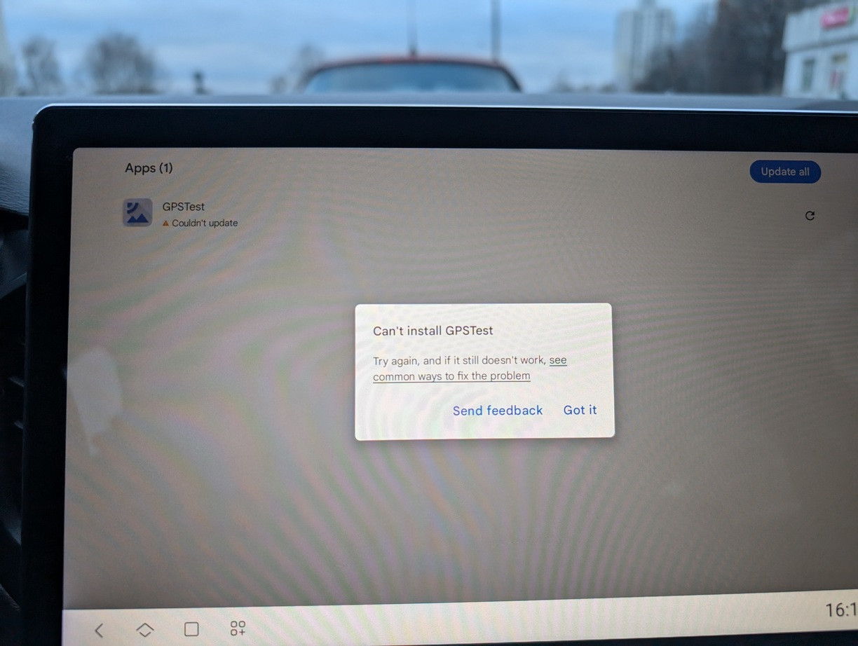

bckwrd caolz Я до покупки dudu7 был тестером прошивки 7862 (24.08.21). На прошивке 7862 (24.08.21) тема ночь-день переключалась синхронно во всей системе и двух pip окнах. После получения dudu7 и проверки на трёх прошивках (241118, 241115, и установленной на заводе прошивке версии DUDUOS 3) тема переключается в некоторых приложениях только после нажатия на различные элементы интерфейса, а некоторые приложения в pip окне только после нажатия скнопки Домой. В прикреплённом видео видно, что после нажатия кнопки Домой что-то происходит с фокусом в pip окне приложения Яндекс Музыка (светящееся облако прекращает двигаться до следующего нажатия кнопки Домой, но музыка играет без остановки). Возможно фокус на окне pip и переключение темы день-ночь связаны. https://drive.google.com/file/d/1cSb3S1w2V-B12qiYouf-RT3oIS2vsZVE/view?usp=drive_link 2.В google play одно приложение не может обновиться, что-то с этим можно сделать? Возможно, есть список того, что полный сброс не затрагивает?
