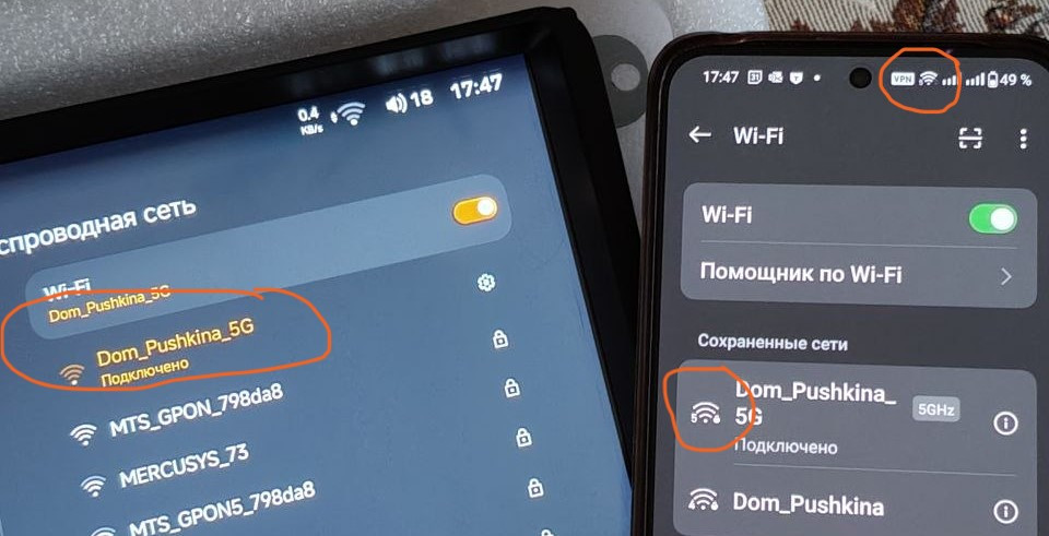

DUDU-Meng Одна из загруженных вами фотографий — это результат измерения скорости соединения с 5Gwifi. Уровень сигнала здесь составляет всего 1 клетку, что слишком мало для использования в качестве эталона. Сама по себе сеть 2,4 ГГц нестабильна и легко подвержена помехам.
Друг! Спасибо, новую прошивку попробую на днях.

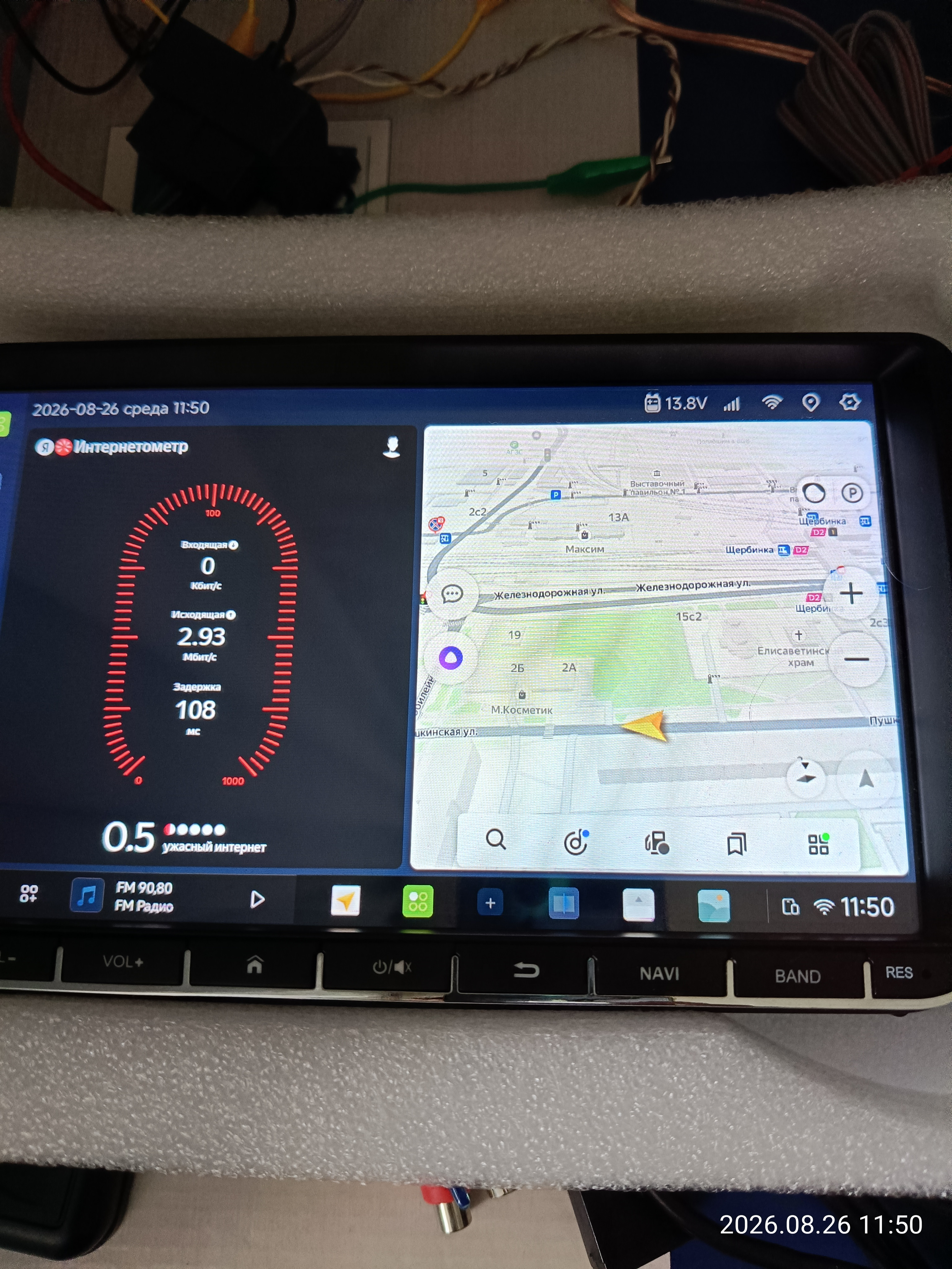

Да Вы правильно заметили про сигнал. НО!!! На телефоне в том же месте, показывает отличный сигнал WIFI, показывает все 4 клетки. Поэтому я заметил проблему. После многих опытов установил, что если DUDU находится очень близко с точкой WIFI (любой точкой и 2,4G / 5G, было испытано много разных точек подключения) то подключение к WIFI происходит без проблем, но скорость интернета меньше в несколько раз, чем на телефоне в том же месте. НО!!! Если DUDU находится от точки WIFI дальше 2-3 метров, то подключение к WIFI не стабильное и возникает проблема:
1 - совсем не подключается,
2 - подключается с сообщениеми: "подключено к устройству, нет доступа к интернету", или "Сохранено: Dudu Launcher Pro", или "Ошибка конфигурации IP", или "Ошибка подключения"
3 - подключение происходит, но скорость интернета меньше в 20 раз!!! чем на телефоне, бывает что показывает скорость 0,00 Кбит (пример на фото, сигнал WIFI показывает 4 клетки).
Можно сделать вывод, что проблема с модулем WIFI. Так как у других пользователь с WIFI все хорошо, по отзывам в Telegram - DUDUAUTO Global
