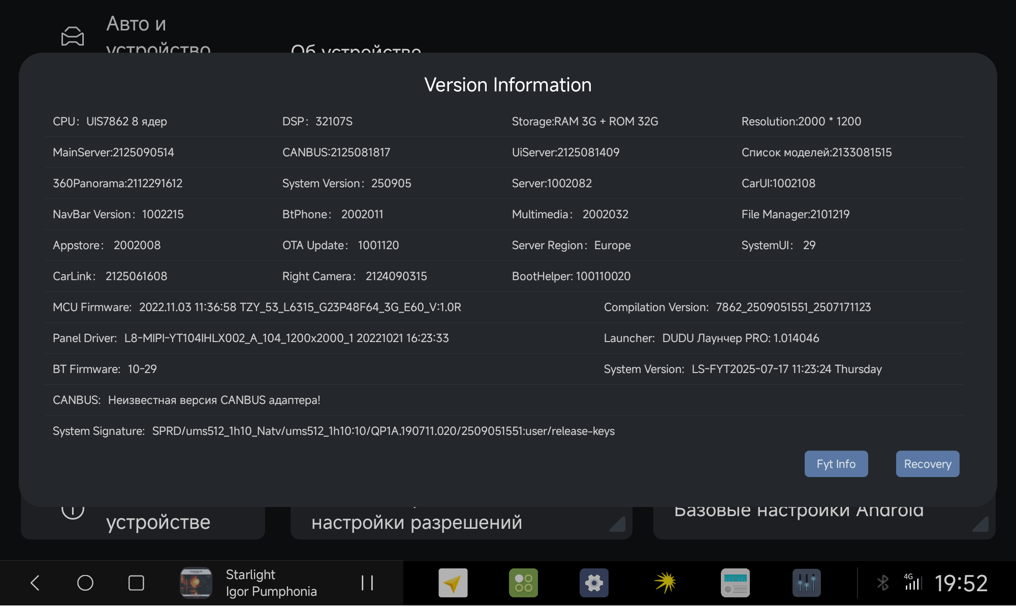

Первый этап: Пробовал менять переменную sys.fyt.bluetooth_type - изменение значений 0, 1, 7 - не приводят ни к каким изменениям, в системе всё равно не подгружается bluetoth firmware - на странице диагностики при любых значениях остаётся BT Firmware 10-29

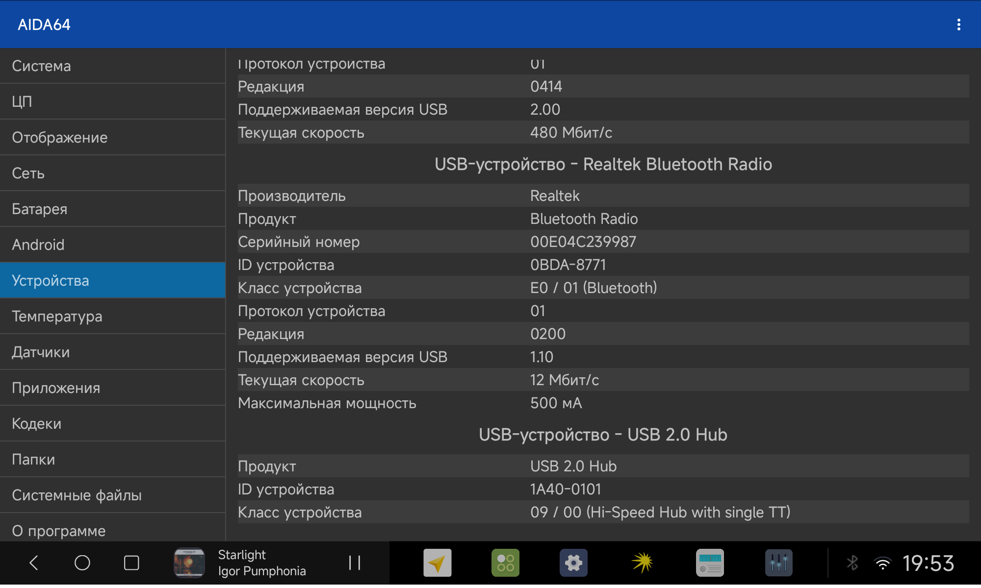

Я попробовал сделать то же самое, подсоединив в USB порт внешний USB Bluetooth на чипе RTL 8761 - при этом BT firmware всё равно не загружался, хотя AIDA64 видит Bluetooth адаптер

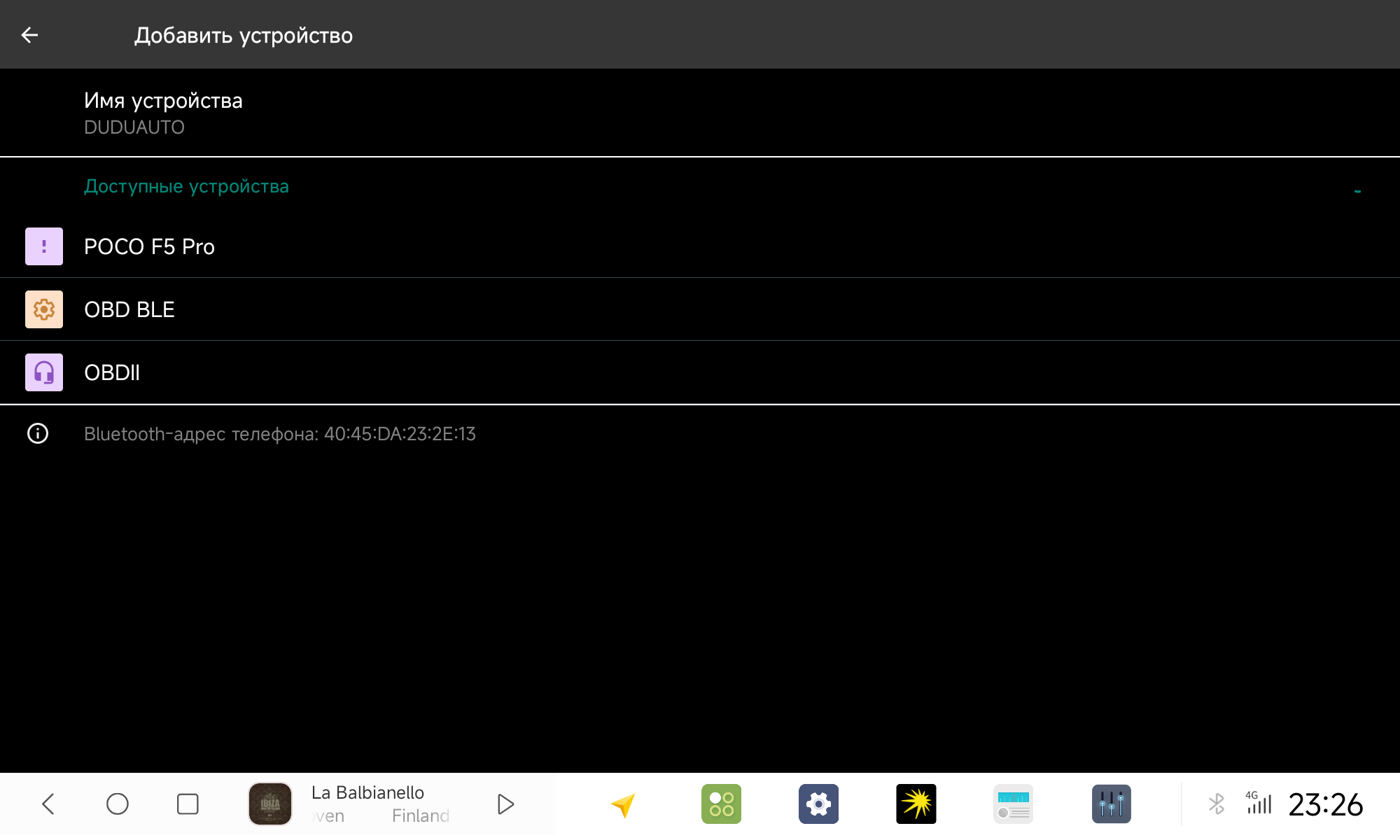

При этом поиск в меню Android видит устройства BLE

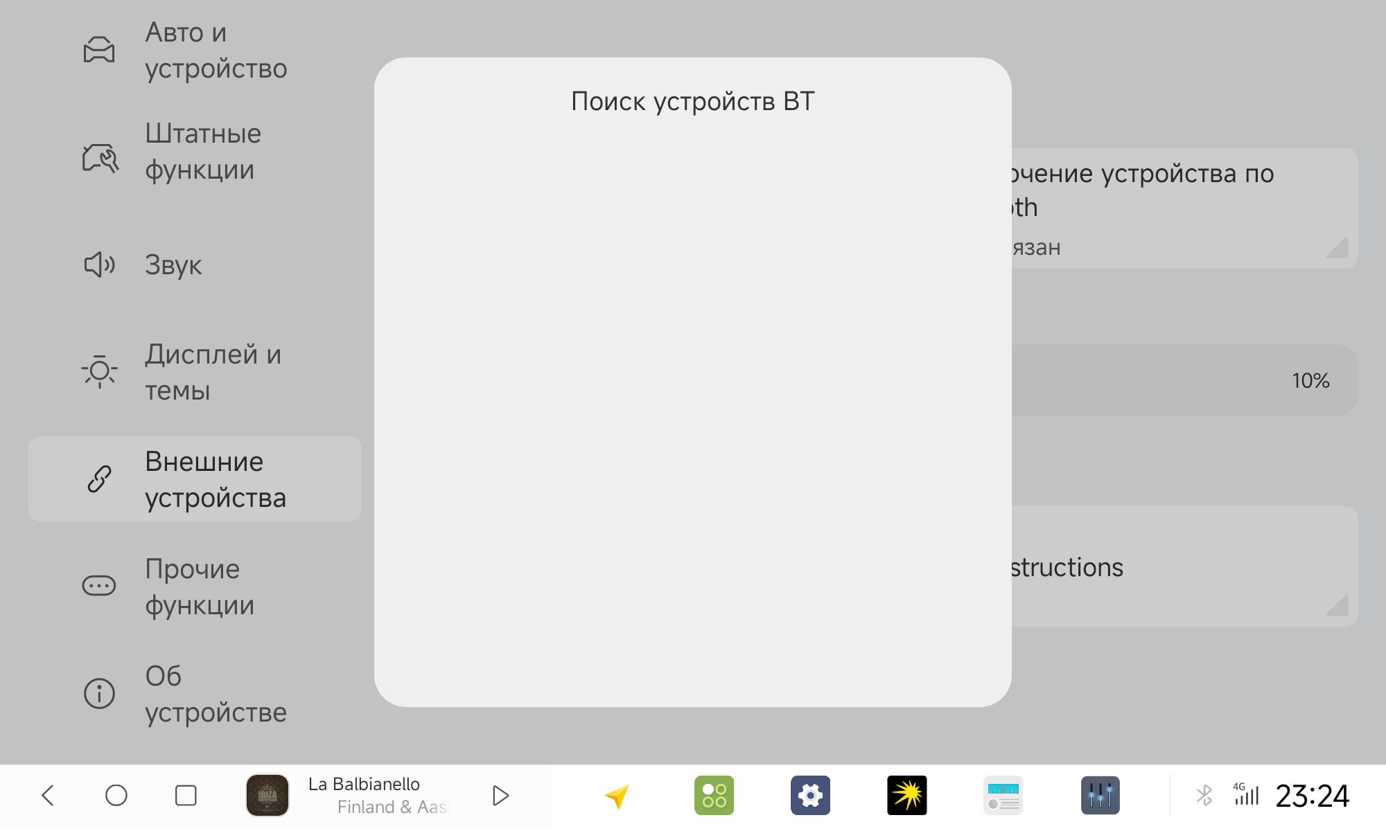

А в окне подключения внешних устройств в то же время пусто
Обратил внимание, что в журнале автоадаптации строка sys.fyt.bluetooth_type меняется с 7 на 1, а потом wizard устанавливает эту переменную на 0
Несмотря на то, что первоначально детектится Qualcomm BT модуль
