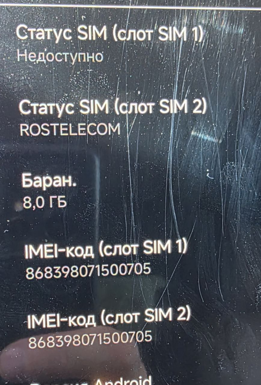

meine12 создаю файл IMEI0 - в него с новой строки 2 номера, пишет imei OK, перезагружаю и получаю старый imei что и был. пробовал и через флэшку и на внутренней памяти. есть еще способы? почему не работает?
DUDU-Meng meine12 This modification is permanent. If you've already made changes before, you don't need to modify it again. If this is your first time modifying it, there might be an issue with your operation. Are the IMEI codes for SIM1 and SIM2 duplicated?
meine12 это оригинальные imei коды магнитолы, я несколько раз пытался изменить и они не меняются, что мне делать?
meine12 DUDU-Meng я делал так, все равно не меняется, после каждого раза перезагружал. пробовал usb0, каждый раз пишет imei - ok и остается прежним. абсолютно без разницы - с внутренний памяти или с USB - imei - ok и не меняется
DUDU-Meng meine12 Please verify that the IMEI format you entered is correct, and ensure that the two numbers are not identical.

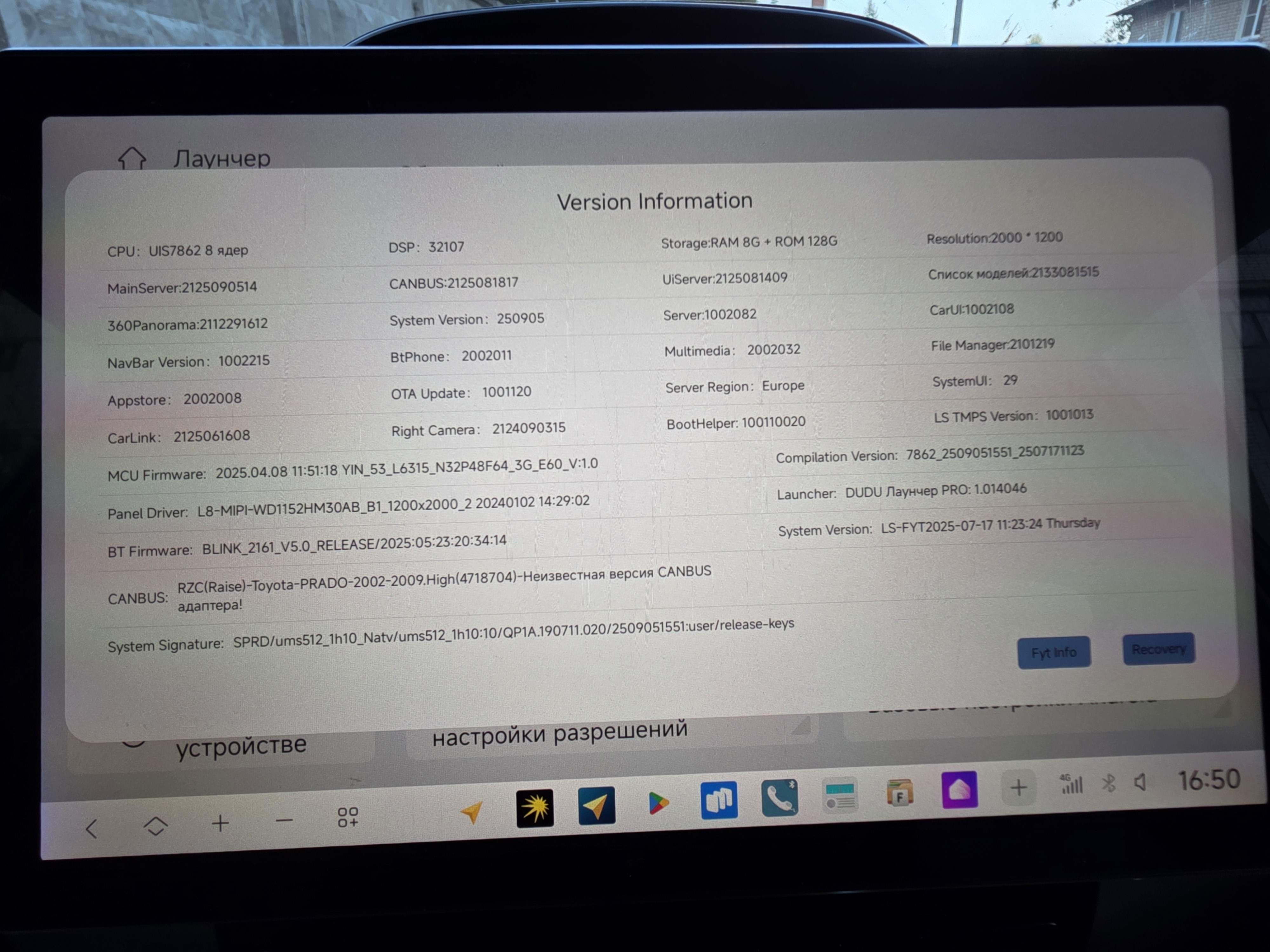

DUDU-Meng meine12 Please upload a screenshot of your system information: Settings > About > Press and hold the image in the top-left corner.
DUDU-Meng meine12 Try it first to see if it makes a difference. If it does, you can then change it to your own number.
meine12 DUDU-Meng я пытался изменить на свой номер, ничего не происходит. Немного не понимаю что делать дальше. Не могу загрузить фото, но ваши цифры прописались в оба sim слота (***5672)
meine12 DUDU-Meng я записал его на usb flash, не сработало потом руками добавил эти номера в файл на dudu и сработало
meine12 Может есть возможность через какое то системное меню прописать его руками? Или имя файла писать с маленькими буквами? Я уже не знаю что придумать
