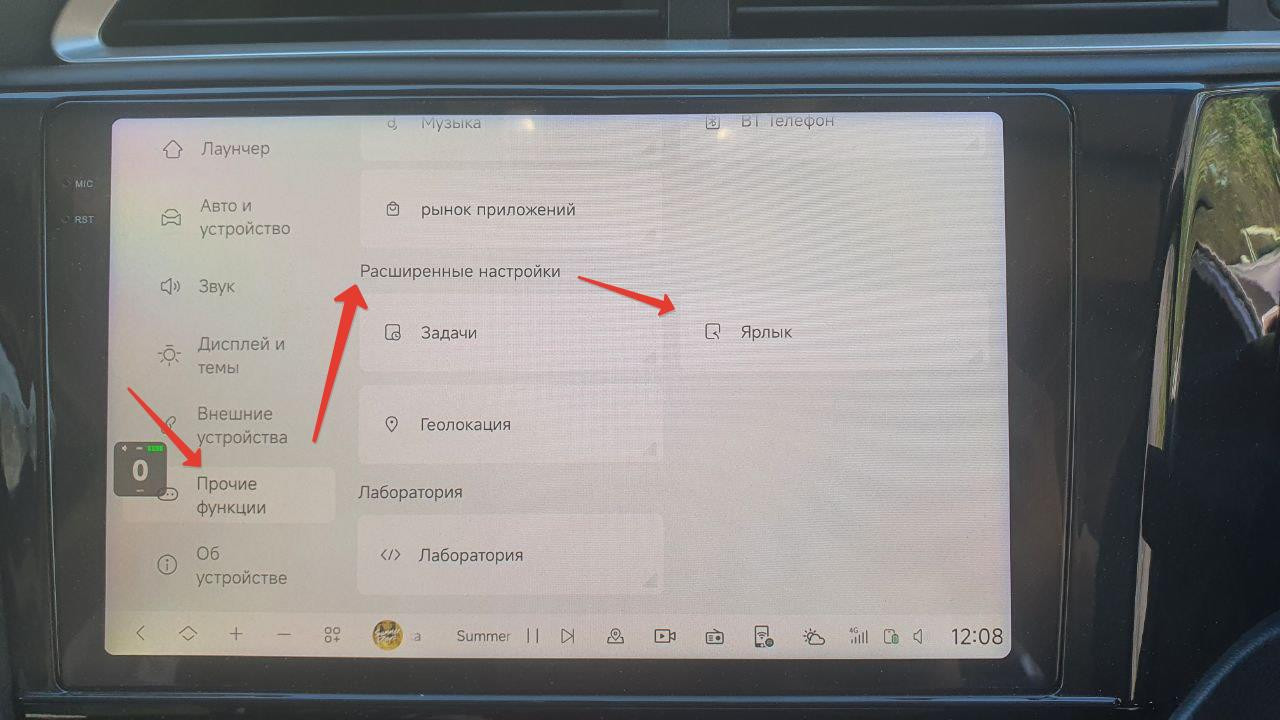

  1. Открываем настройки ГУ
    [для версии 3.6]
  2. Выбираем раздел "Прочие функции" → "Расширенные настройки" → "Ярлык"

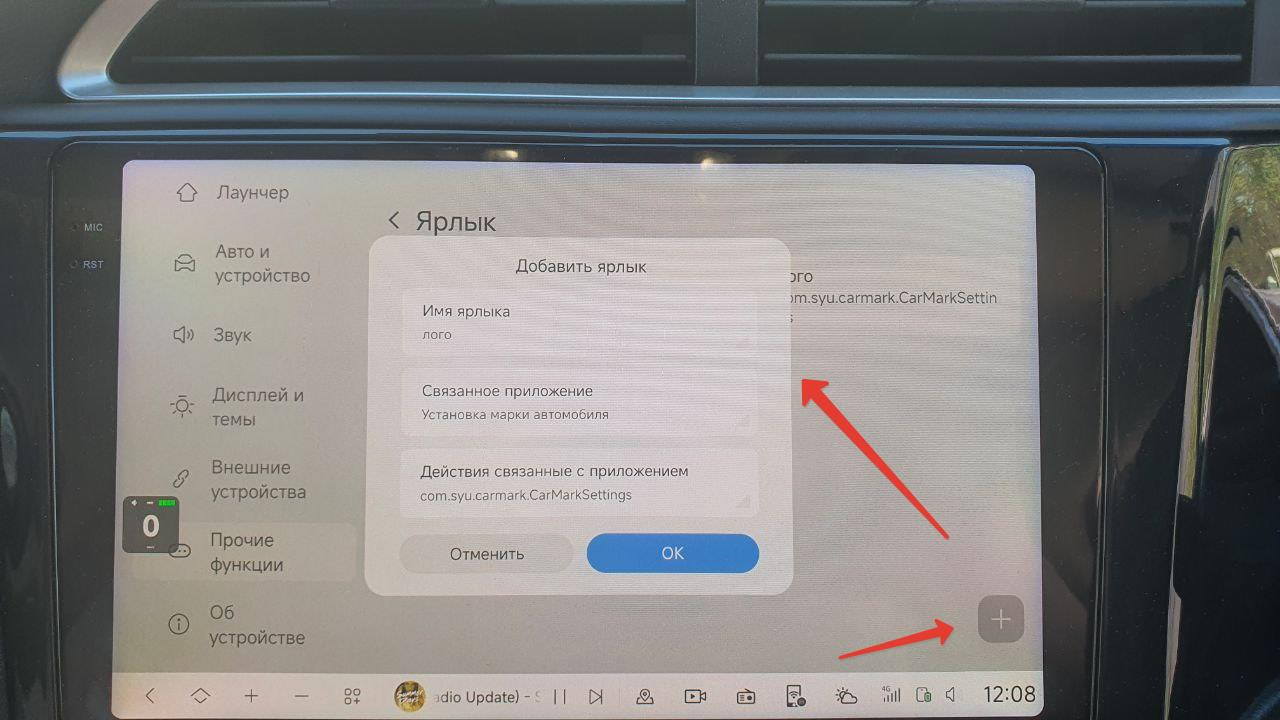

  1. В правом углу нажимаем "+" для создания нового ярлыка
    "Имя" - вводим произвольное имя
    "Связанное приложение" - "Установка марки автомобиля"
    "Действия связанные с приложением" - com.syu.carmark.CarMarkSettings

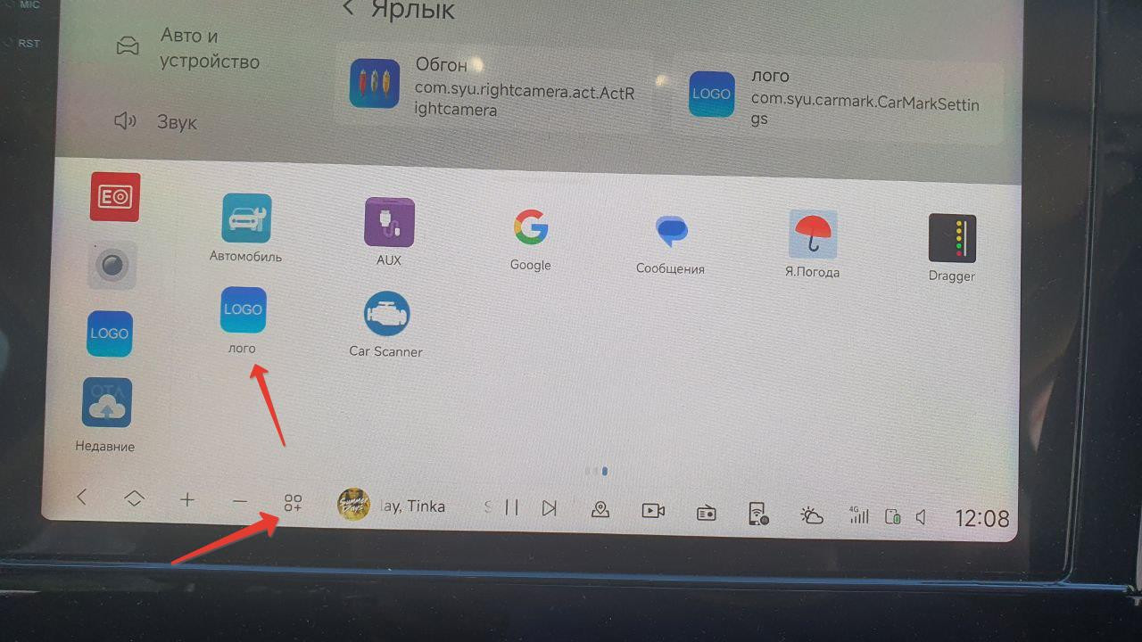

  1. Вставляем наш флеш-накопитель в USB порт
  2. Открываем список приложений → находим наш созданный ярлык (в моем случае "Лого") → запускаем

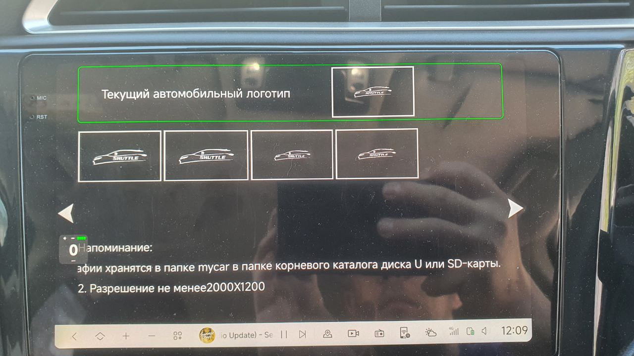

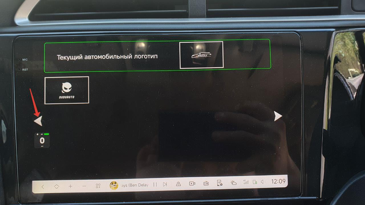

  1. В запущенном приложении на главной мы наблюдаем стандартный логотип → нажимаем "стрелку влево"
  1. Открывается страница с нашими картинками размещенными на флеш-накопителе → выбираем которую хотим → сворачиваем приложение

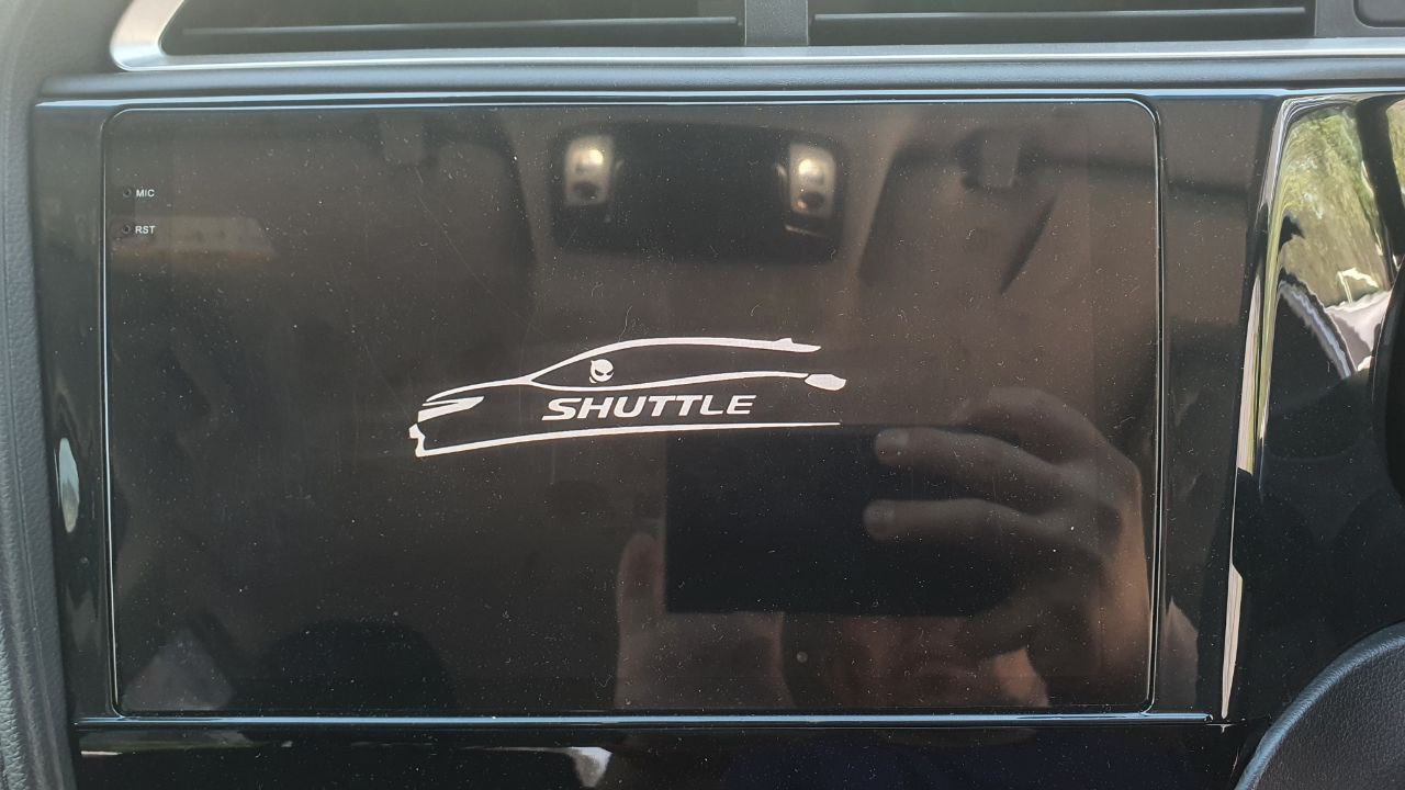

  1. Перезагружаем ГУ кнопкой → проверяем и радуемся результату ))
