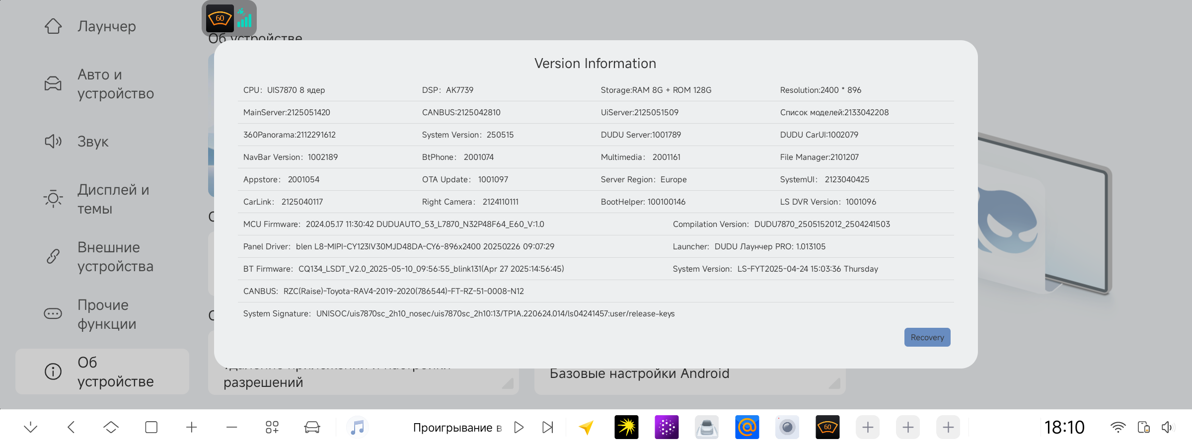

Проблема, отсутствует звук при разговоре с собеседником, хотя при этом он отлично меня слышит, до недавнего времени все работало замечательно. Звук из колонок идет, музыка воспроизводится, проблема только отсутствие на громкой связи. Прошивка стабильная 3.6 со сбросом данных, factory reset. Пробовал подключать разные телефоны, в какой то момент через айфон все стабилизировалось, следом подключил свой телефон, тоже звук шёл. На следующий день, опять звук пропал и больше не появляется. Пробовал разные телефоны, симптом один и тот же - нет звука. Пробовал откатиться на предыдущую версию блютуз, не помогло. Папка anr пустая.

    DUDU-Meng Настройки андройд >сервис>удалил обновление, так же в настройках Андройд сделал reset блютуз. После данных манипуляций звук появился, буду наблюдать.
