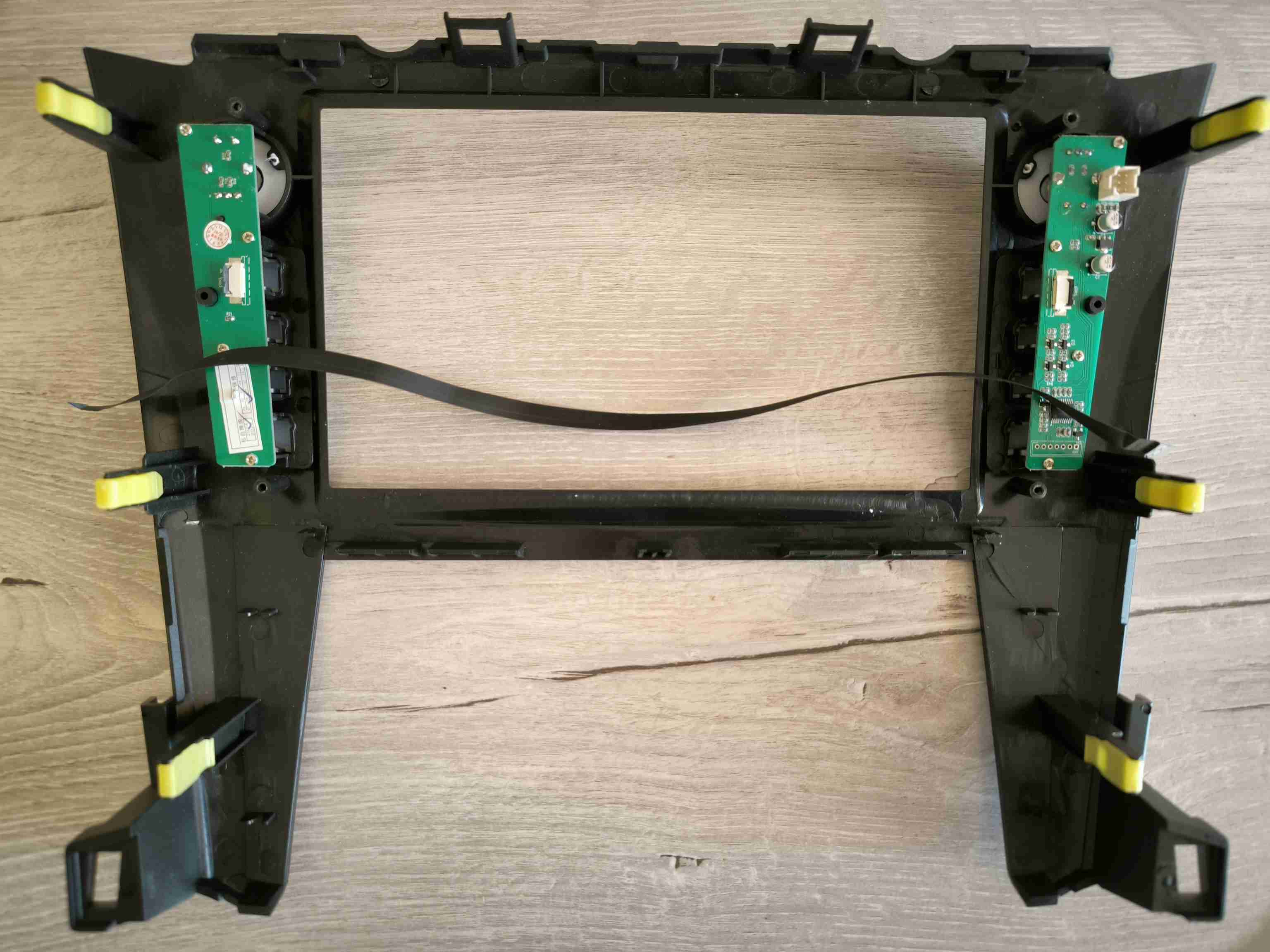

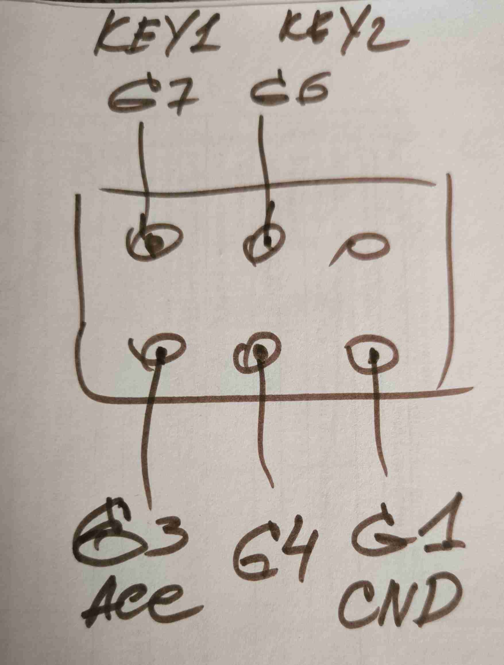

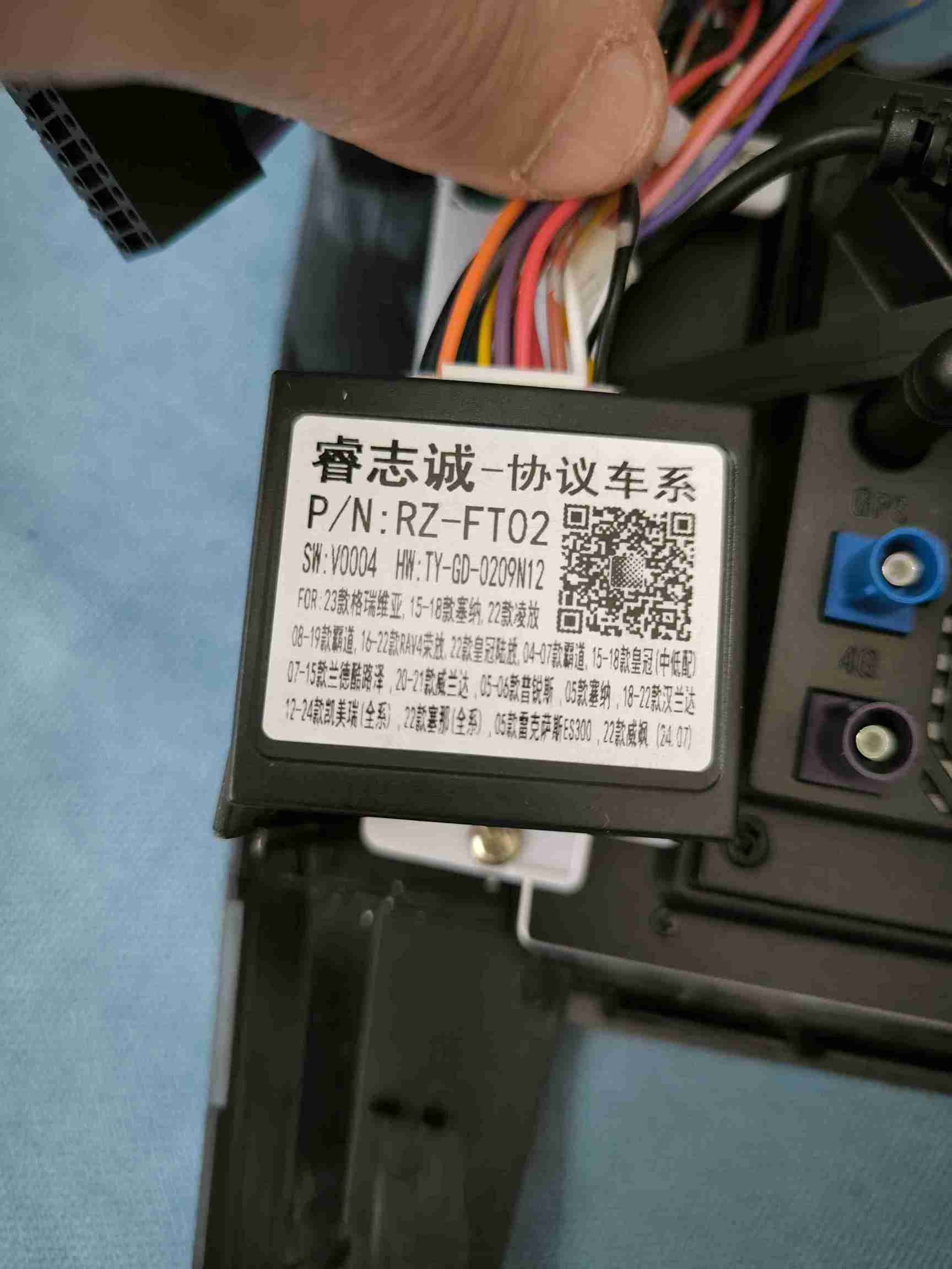

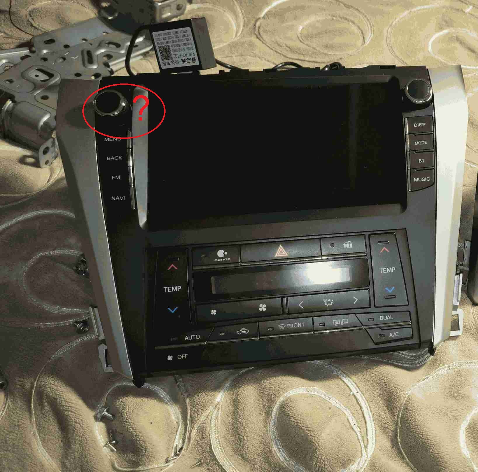

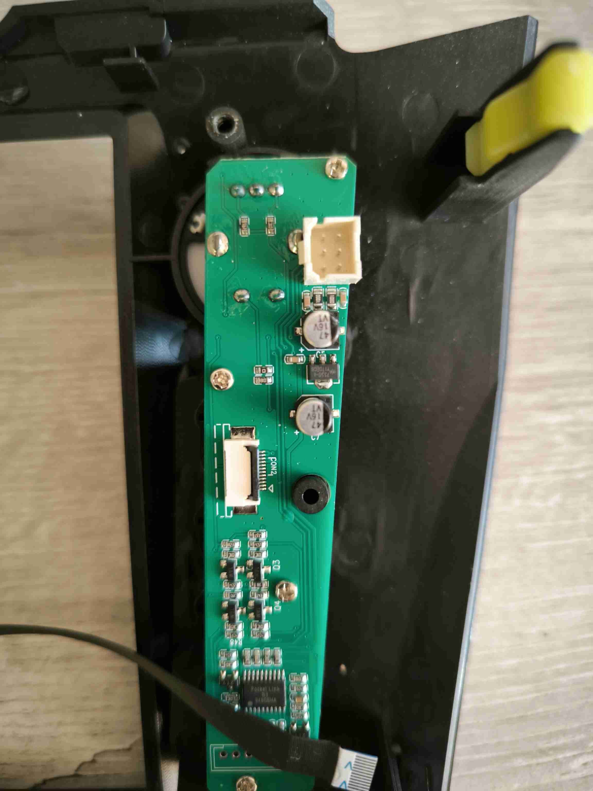

Добрый день. Помогите настроить регулятор громкости на установочной рамке. Все остальные кнопки работают, настроил через меню " кнопки руля". Машина camri 55, dudu7, версия прошивки 3.5. Кто отвечает за его работу key или can bus?
