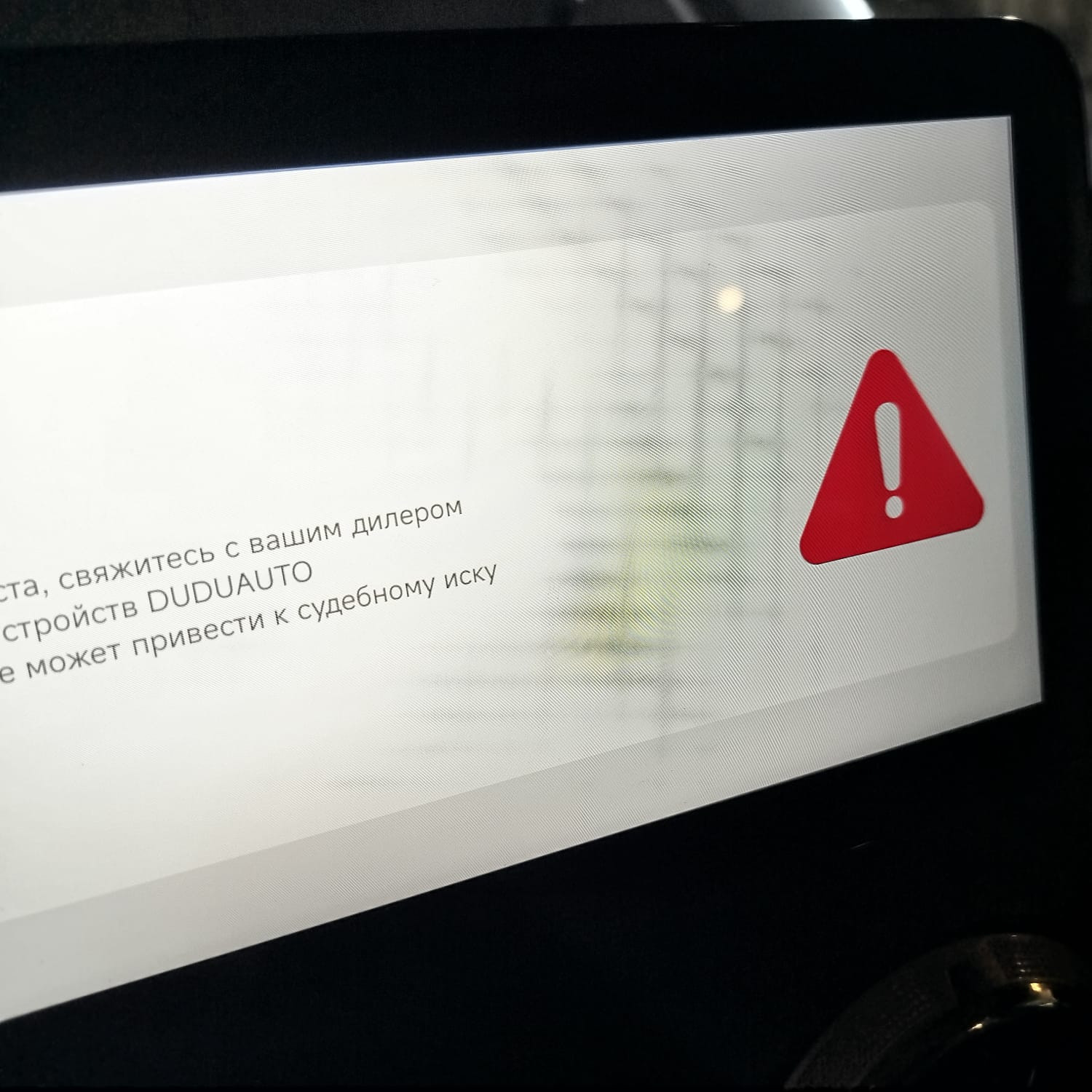

1- Testing, the application was sent and a response was received.
2- after installing the firmware. it was installed quickly.
BUT there is a problem - when connecting to the Internet, it immediately requires registration.
I get the Internet from the WiFi network.
The code and data sent are correct. I checked again.
I installed this firmware - Global_DUDU7862_2504211814_2503101719.
=what's wrong?

Romanus You might sent the wrong UUID. Maybe you misplaced some numbers. Try again to contact @YAOXILONG on Telegram

1-регистрация устройства (см профильную ветку) с ожиданием 1-2 дня
2- скачивание прошивки Дудуки и резервной прошивки Тоес. (я ставил -Global_DUDU7862_2504211814_2503101719)
3- учтановка стандартна с флешки (перенести в корень флешки файлы с папки Factory Reset)
если регистрация разработчиком Дуду была сделана то все стартует сразу с интернетом
если регистрации не было то при подключении интернета требует обратится куда то. если без интернета то работает нормально без ругательств.

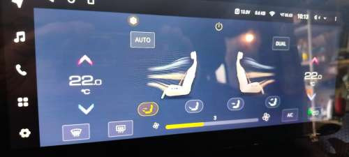

система кондиционирования, панель управления кондиционером пишет не поддерживает, (до установки DuDu. OS на Тоес была кнопка снежинка (ассистент) при нажатии появлалось окно управления.
панель управления кондиционером. пишет НЕ ПОДДЕРЖИВАНТСЯ . никакой двухзонный однозонный нет
фотографии с прошивки Тоес. там работало с этим же канбасом
